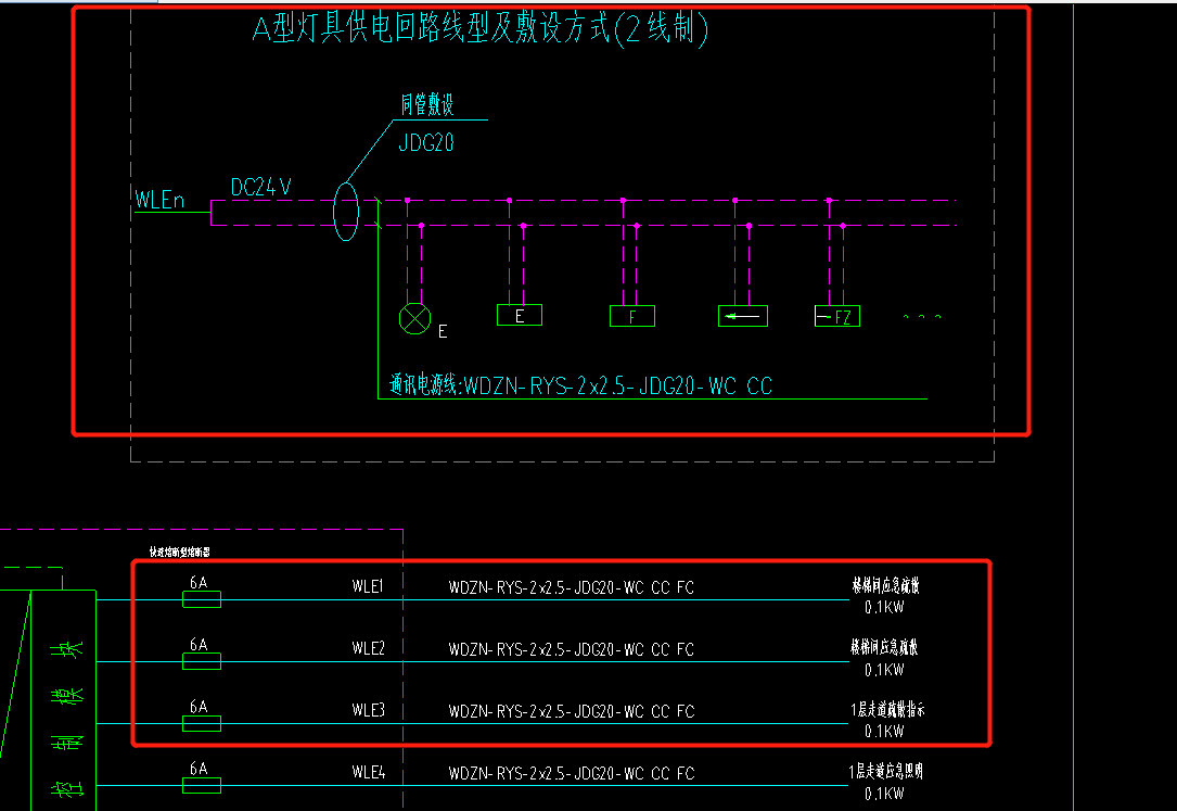

  • 這種2線制是啥意思,一個燈具需要過去兩根2*2.5的電纜嗎

  • 消防的應急照明都是2根線,俗稱的花線。不是電纜是電線,這一天回路上的燈用的都是這種線。

  • 沒錯,要2根才形成回路。這是自動控制的回路,應該還有正常回路。

  • RYS 是絕緣絞型軟電線   也叫雙絞線或者花線,按一根算就是了

  • 是二根線
    DC是直流電源,二根線是正極和負極

  • 二線制,線路只有2根線(沒有接地線)
