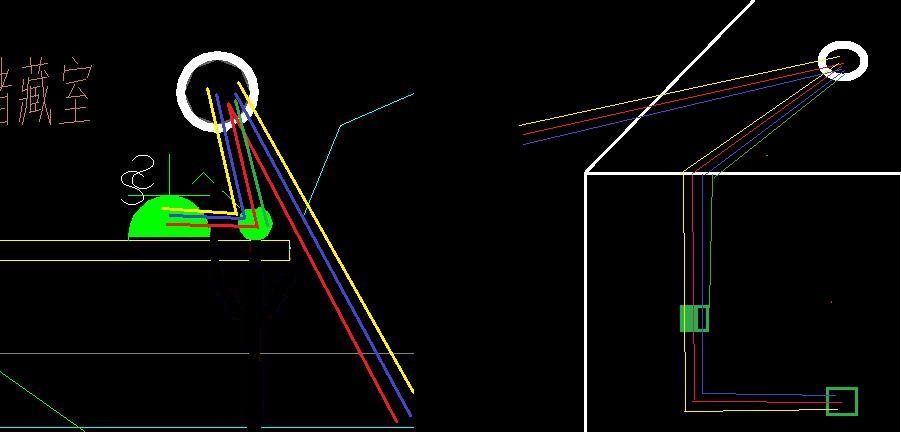

  • 如圖,請問下一根3*2.5的線先經(jīng)過一個單聯(lián)開關,再從開關到一個插座和一個燈具。如何走線及線的根數(shù)。
    1、請問下這種情況是怎么走線2、請問下這種情況的話開關的豎向是幾根管幾根線?
    如圖,這個應該是一根3*2.5的線先到燈具,然后再3線從燈具出來經(jīng)過一個單聯(lián)開關,再從開關3線到一個插座,另外從開關出1根控制線回到燈具一個燈具。
    單聯(lián)開關
