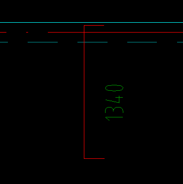

J。 2020-07-24 14:49:58 | 湖北省 土建土建計量GTJ | 662查看 3回答
清晨微藍 專家
答題: 3562 被贊: 1120
你好,這個要看圖紙說明哦
2020-07-24 14:50:48
紅梅傲雪 鉑金專家
答題: 183938 被贊: 54012
必須看設計說明
這個是設計給出的具體長度含義
2020-07-24 14:55:31
連大師 專家
答題: 1395 被贊: 1513
一般來說都是不含支座寬度的
2020-07-24 14:56:55
