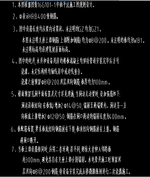

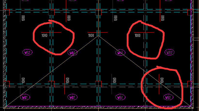

    這是屋面板,但有些支座負筋只有一邊有標注長度,圖紙說明也沒找到標注信息,還有最后一段話是否說明了未注明長度的板面筋伸出長度?屋面板面筋答疑解惑
    板負筋對稱布置,可以只在一邊標注,圖集上有說明,所以另外一邊沒有標注的就和標注的那邊長度相同廣聯達服務新干線

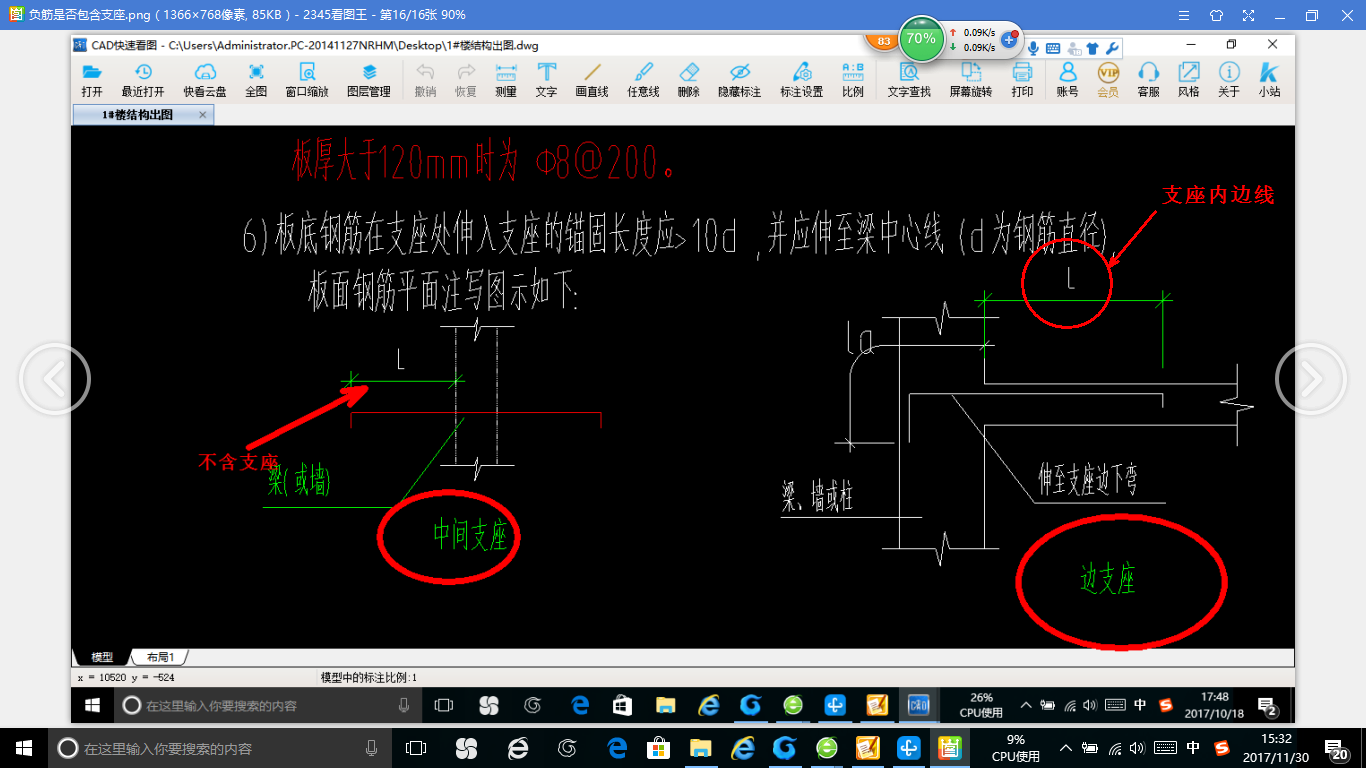

  • 你這個說明已經明確了,板負筋長度從梁內邊算起,也就是說負筋長度需要按標注長度+梁寬。
    此外, 圖紙未注明時的可以參照圖集,11g、16g內38頁板的標注表述:屋面板
