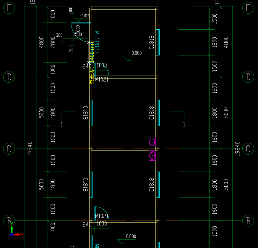

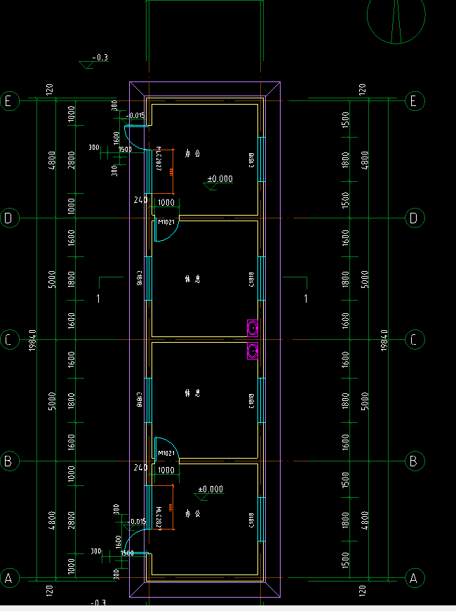

  • 為什么我用廣聯達添加圖紙之后,打開的時候圖紙散水沒有了,而且門聯窗的尺寸也改變了
    門聯窗散水
