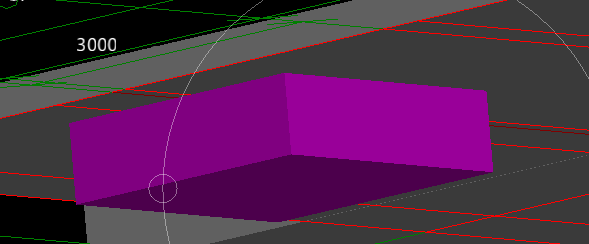

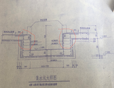

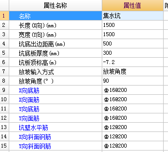

    集水坑我按圖紙的定義了(圖3是我繪制以后的三維圖),我這樣定義繪制正確嗎?如果正確為什么用廣聯達定義的時候只有坑板頂標高和坑底板厚沒有-6.8+0.3的標高(圖一我圈出來位置的高度)坑板頂標高坑板答疑解惑

  • 坑壁高度是不用給出的,,是筏板的下沉后的高度,只需要給出坑底標高,軟件會自動計算坑壁高度的
    2019-02-12 14:48:47
  • 坑底標高設置為筏板底標高-0.7
