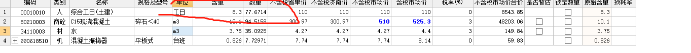

  • C15現(xiàn)澆混凝土含量10.1怎么解釋呢,是1m3墊層需要10.1還是10m3墊層
    現(xiàn)澆混凝土現(xiàn)澆

    你好:是10m3墊層。
    2020-07-22 17:42:32
  • 10M3需要10.1
    2020-07-22 17:42:29
  • 是包括了施工損耗,損耗是定額綜合考慮的,且是澆筑10立方需要用到10.1立方的混凝土。
    2020-07-22 17:42:32
  • 是10立方,0.1為定額損耗,即混凝土損耗率為1%。
    2020-07-22 17:42:45
  • 這個的意思是說,10m3混凝土需要用到10.1m3,多了0.1立方,是含了損耗這些。
    2020-07-22 17:43:46
  • 10m3
