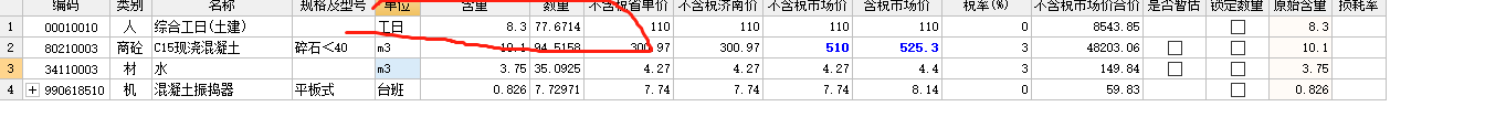

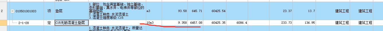

  • 這個綜合工日含量8.3,可以理解成澆筑1m3墊層需要8.3還是10m3需要8.3
    工日墊層
全部回答 (5) 首答僅用{{minutesHtml}}
    是10立方用8.3個工日。
    2020-07-22 17:23:39
  • 你看一下定額單位是一位數還是十位為單位
    2020-07-22 17:22:10
  • 應該是10方,看下面商混含量
    2020-07-22 17:23:01
  • 10m3(定額單位)需要8.3個工日
    2020-07-22 17:23:02
  • 10m3
    2020-07-22 17:25:20
