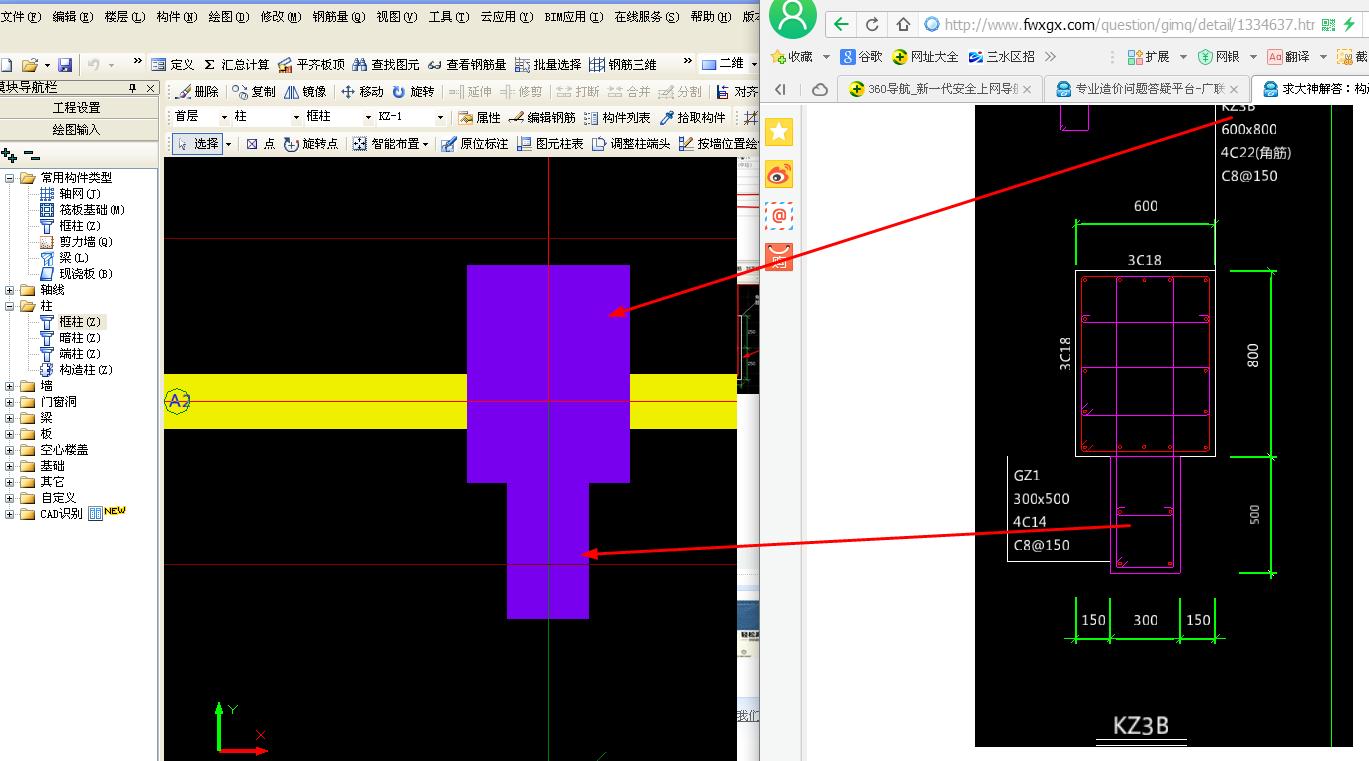

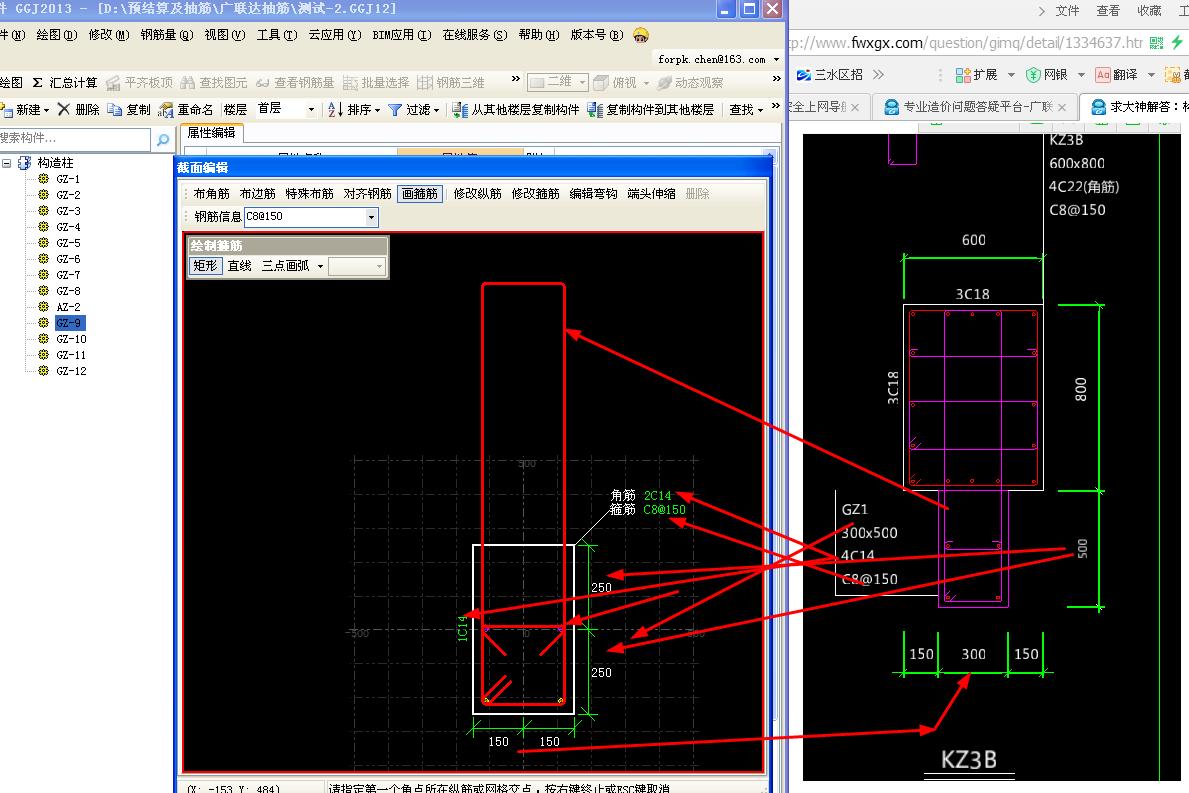

    軟件里的砌體加筋好像輸入不了2c8,該怎么辦?
  • 你好,這個節點可以用異形柱定義繪制
    2020-07-21 08:53:54
  • 布置柱的方法即可。

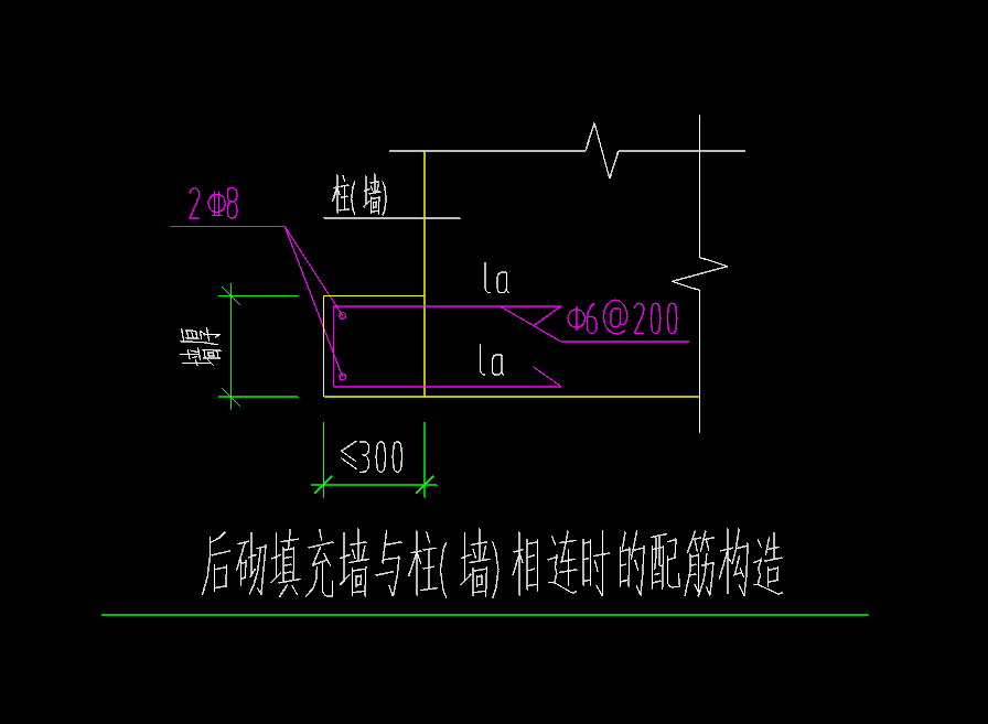

  • A6-200才是砌體加筋
    2C8,一般在單構件輸入或者在墻的其他鋼筋里面計算
    2020-07-21 08:54:04
  • 這個構造的意思是小于300的砌體墻垛是改為混凝土構造柱澆筑的,受力筋的2c8,在其他箍筋輸入a6-200
