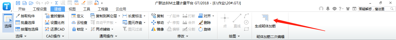

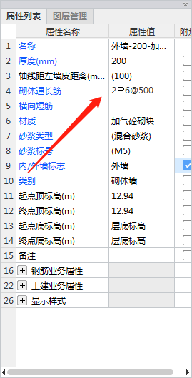

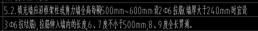

請問砌體加筋受圈梁影響嗎?
比如圈梁在墻中間,圈梁處縱筋和砌體加筋處縱筋重復,可以不設置砌體加筋嗎
