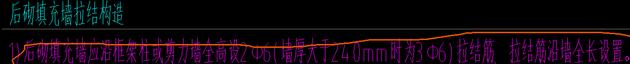

墻體已經設置了砌體通長筋,還需要布置砌體加筋嗎?
竹風 黃金專家
答題: 37357 被贊: 16509
設置了砌體通長筋,仍然需要布置砌體加筋
