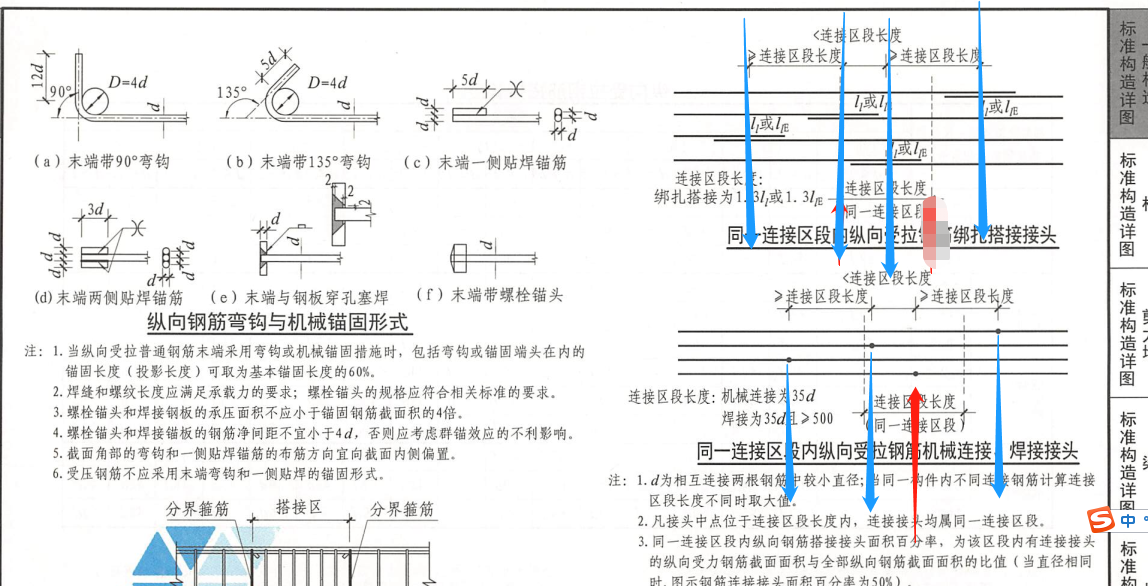

  • 老師,剛才說的是不是這個意思
    藍色為剖切線,剖切位置為綁扎搭接的中間部位,焊接或者機械連接點部位。然后這一條線上只有這一處搭接,占四根鋼筋的多少。  這就是搭接百分率搭接百分率
    是這樣理解
    請注意的是鋼筋根數要根據實際的確定,不一定是4根
    2020-07-15 14:53:07
  • 你好:可以這樣理解。
    2020-07-15 14:53:48
  • 不是以中間或焊接點的一條線。
    而是這一段的連接區長度內的接頭占所有鋼筋根數的多少,為百分率。
    截圖中兩根相鄰虛線間為一個區段。
    2020-07-15 14:54:29
