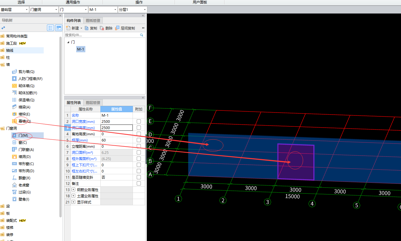

在GTJ2018軟件中,怎么設置門連窗樣式的玻璃幕墻?
GXZ 鉆石專家
答題: 233477 被贊: 44377
可以分別定義,重疊布置。

隨便畫個帶形窗就好了,工程量沒問題就可以了
