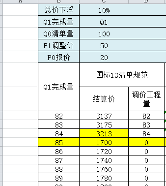

    如圖中所示:
    1、【示例3】工程量增加超過15%時,綜合單價下調406→402.5,與清單規則相符,但是有個疑問,這個示例計算中用到了控制價,如果控制價為350,投標價只有287時,怎么處理?按照【示例1】不調整嗎?
    2、【示例4】工程量減少超過15%時,綜合單價維持287,工程量減少超過15%,綜合單價應上調,計算出的新P1為279.65,維持287不變,是不是就是意味著綜合單價上調了?同樣如果控制價為350,投標價406時,怎么處理?根據清單規則,工程量減少超過15%,綜合單價上調,這個時候調多少?
         因為報價是由承包人控制,出現以上示例中沒有的情況,怎么處理,求教?
