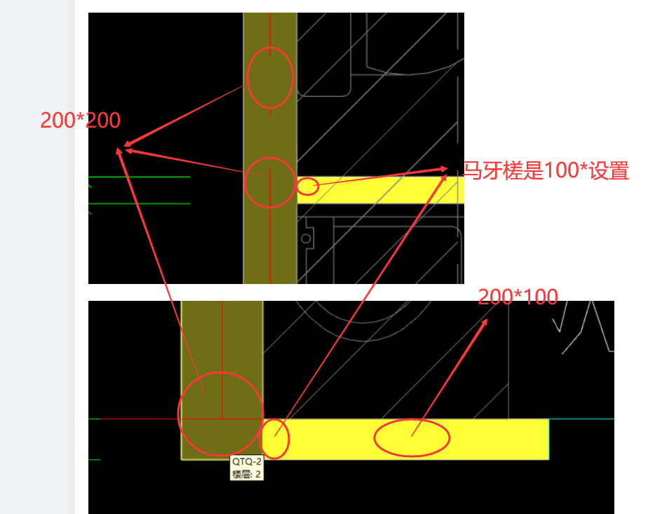

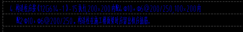

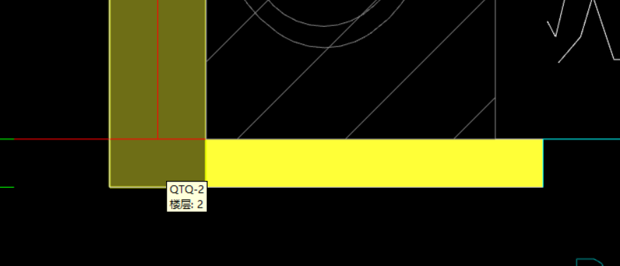

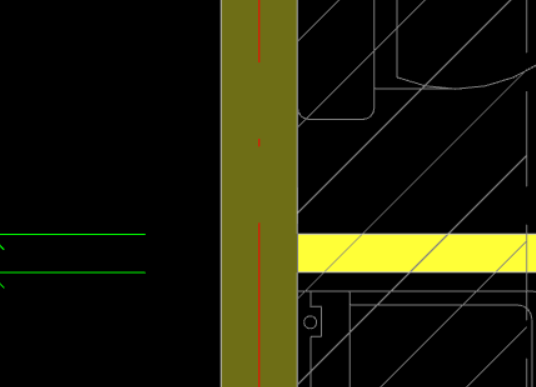

    說(shuō)明中給了兩個(gè)尺寸的構(gòu)造柱,一個(gè)200*200的,一個(gè)100*200的。那遇到下面這種100和200墻相交的時(shí)候,是放100*200的構(gòu)造柱,還是取大值放200*200的構(gòu)造柱???
    取大值相交答疑解惑

  • 100*200的墻就是100*200的構(gòu)造柱。
    2020-06-21 15:28:26
  • 對(duì)應(yīng)相應(yīng)部位的墻厚。
