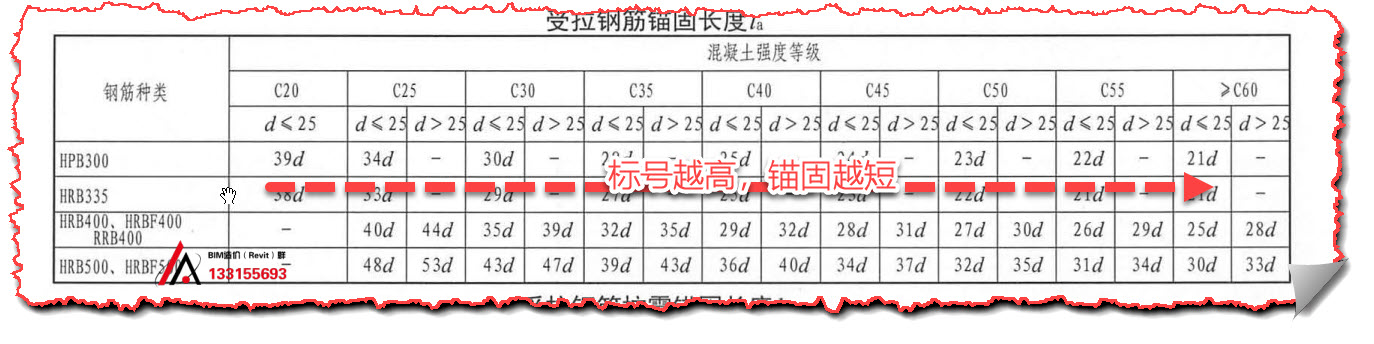

  • 混凝土強度等級對鋼筋量的影響是怎么樣的,混凝土強度等級越高鋼筋量是越多?
    比如C55的強度等級和C35的強度等級下砼的哪一個鋼筋量多?
    混凝土強度等級越高鋼筋量是越少砼
    首次提交 2020-06-18 19:07:38  最近修改2020-06-18 19:09:18 (修改過1次)
  • 混凝土強度越高,鋼筋用量越少的,因為混凝土的強度高了,對鋼筋的握緊力就大了,所以鋼筋的錨固長度和搭接長度就可以短了
