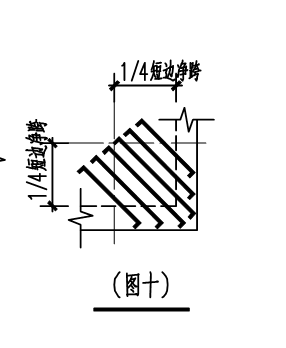

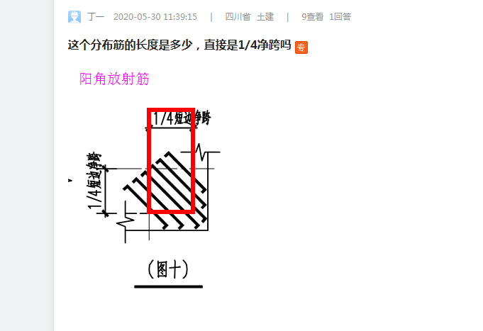

丁一 2020-05-30 11:39:15 | 四川省 土建 | 628查看 3回答
歡樂心中飛雪 鉆石專家
答題: 132902 被贊: 42079
是1/4凈跨+錨固長度
2020-05-30 11:41:28
張鐘元 專家
答題: 906 被贊: 363
對,短邊凈跨還要加鋼筋彎折跟錨固。
2020-05-30 11:46:04
紅梅傲雪 鉑金專家
答題: 183746 被贊: 53942
陽角放射筋
在表格輸入內計算
長度用三角函數計算
