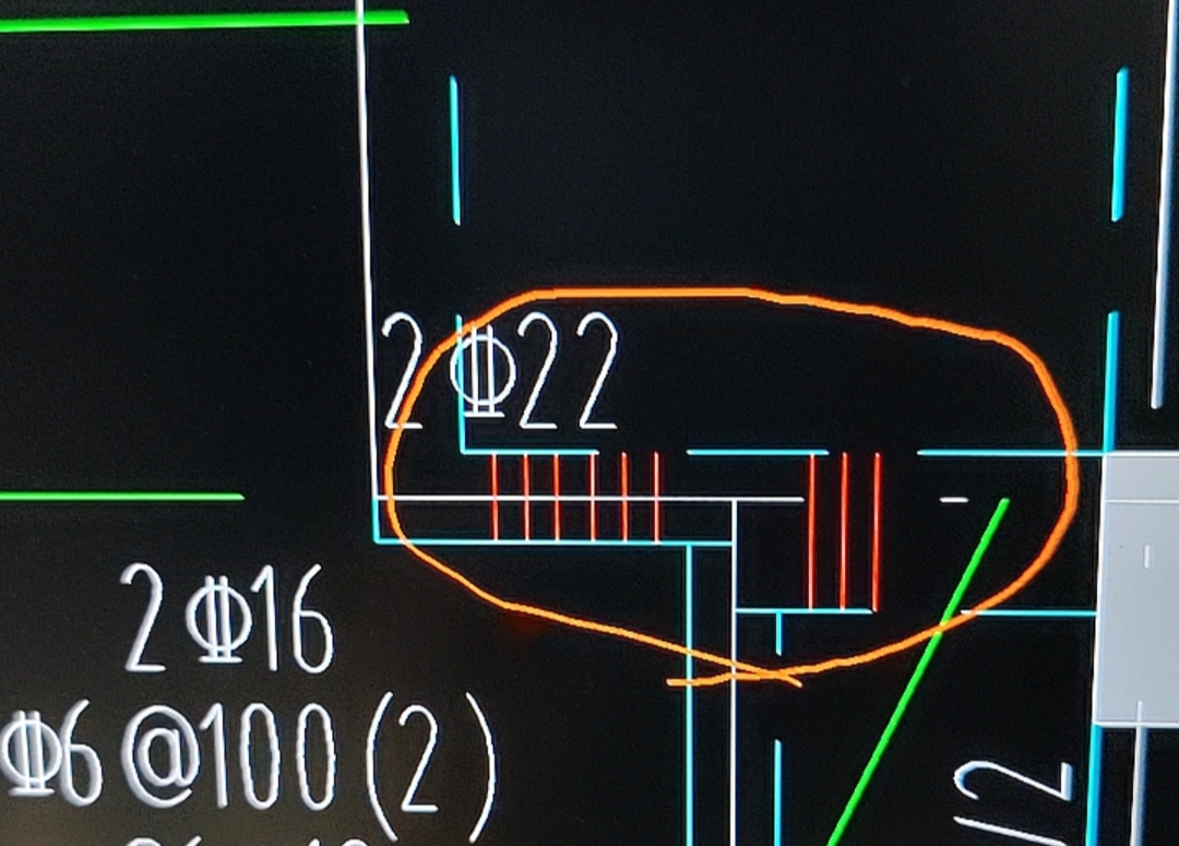

劉羨陽 2024-10-29 14:12:45 | 四川省 土建土建計量GTJ | 83查看 2回答
砼道中人 專家
答題: 471 被贊: 105
如圖所示,你的設置是對的
2024-10-29 14:14:08
紅梅傲雪 鉑金專家
答題: 183746 被贊: 53942
是的
看設計是6/3
2024-10-29 14:19:48
請問這個次梁加筋怎么布置,左邊那一跨是挑出的第0跨
請問圈起來這一跨怎么布置次梁加筋,是6/3嗎
