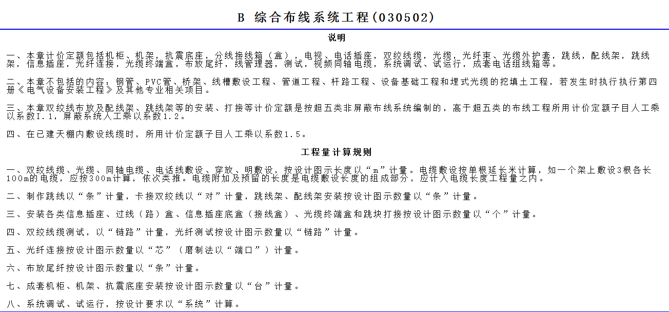

  • 定額里面沒有提到光纜需要預留長度,是不是不需要計算預留長度?
    預留長度
  • 通常是半周長預留的。

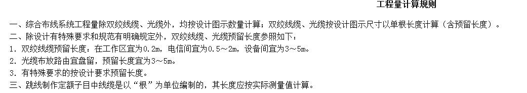

  • 光纜也有預留長度,你的截圖里面是只說電纜要計算預留量,沒有規定光纜預留多少米。可能各地有差異。下面截圖是北京定額的計算規則。
    定額
