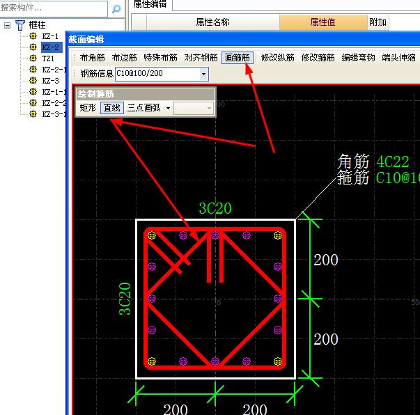

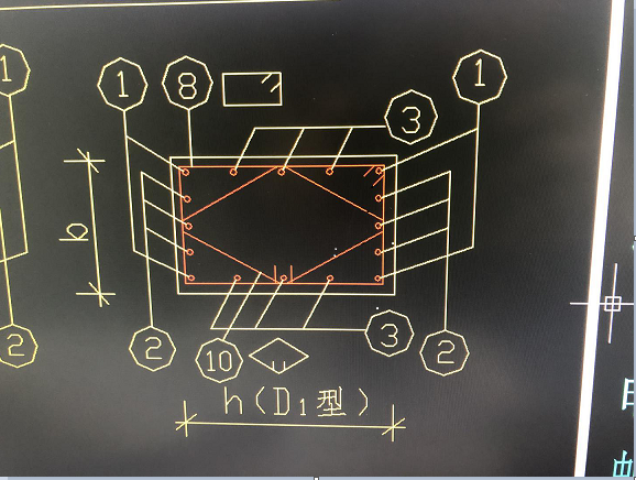

求教,這個是多少肢箍?在土建建模中怎么畫
翔宇789 專家
答題: 64556 被贊: 28217
內箍在截面編輯中畫上去
2020-05-28 14:42:52
xagcc 鉆石專家
答題: 316662 被贊: 71920
這只能輸入一個2*2肢箍,然后其它箍筋中選擇一個菱形箍筋計算。
2020-05-28 14:43:00
河畔晨光 黃金專家
答題: 28123 被贊: 7387
將“截面編輯”選為“是”,編輯窗口中采用畫箍筋設置
2020-05-28 14:43:18
陳工 鉆石專家
答題: 201992 被贊: 47565
2*2,另加內箍,棱形的。

請問這種短肢剪力墻應該怎么建模?
這個是多少肢箍
V2022-11-18 15:16:36 補充2022-11-18 16:04:32 補充
?過梁高和肢數怎么看是多少
過梁高和肢數怎么看是多少
箍筋肢數是多少
這樣畫對嗎老師,箍筋是多少肢箍。怎么看的呢
