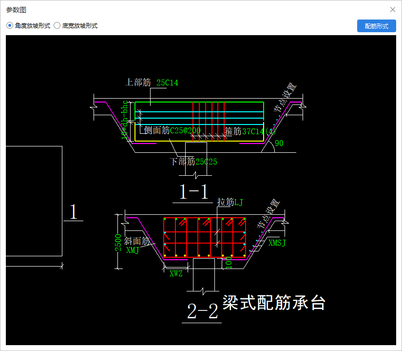

  • 這個(gè)是多少肢箍

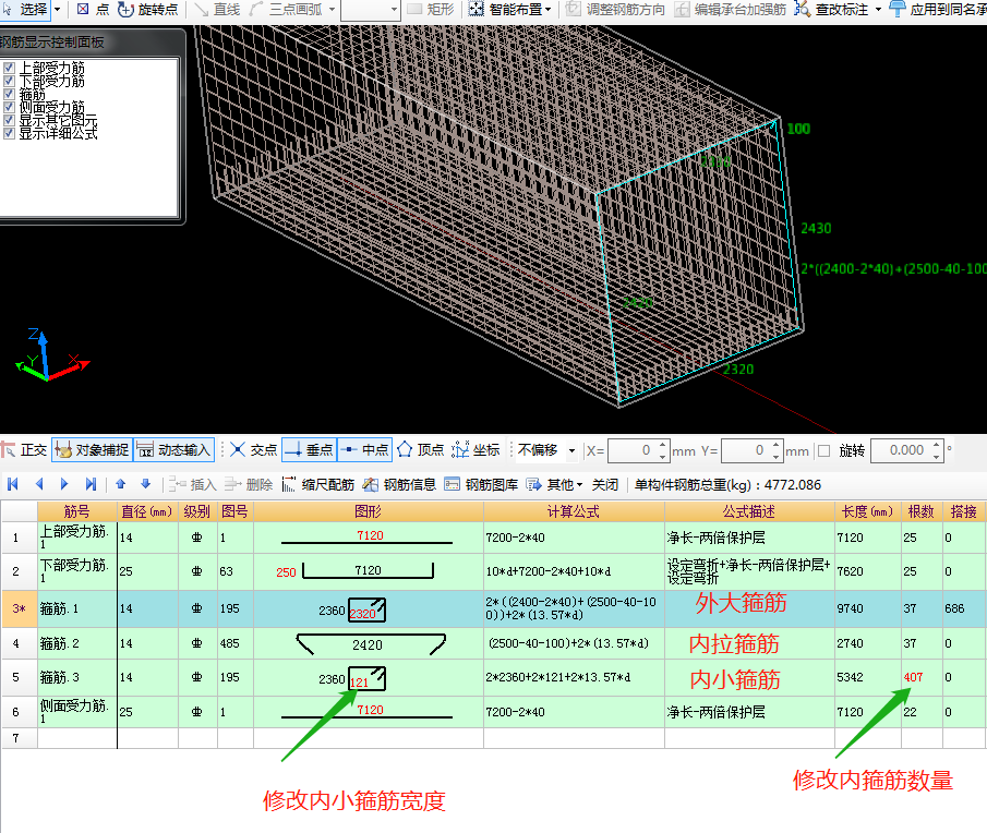

    設(shè)計(jì)是25肢箍
    圖3中(4)肢箍修改為軟件允許最大值,匯總計(jì)算后,編輯鋼筋中再按25肢箍修改,鎖定。
     箍筋肢數(shù)按5、7、9單數(shù)設(shè)置,匯總計(jì)算后,外大箍、內(nèi)拉箍筋不變。修改內(nèi)小箍筋寬度和數(shù)量。
    效果見下附圖

  • 這是環(huán)式配筋,不是梁式
    首次提交 2022-11-18 15:15:25  最近修改2022-11-18 15:35:14 (修改過1次)
  • 你好:25肢箍筋。軟件目前不能輸入超過10肢箍筋,只能輸入2肢箍筋,其它的箍筋在其它鋼筋里面計(jì)算輸入。
