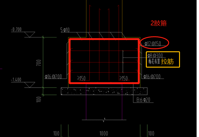

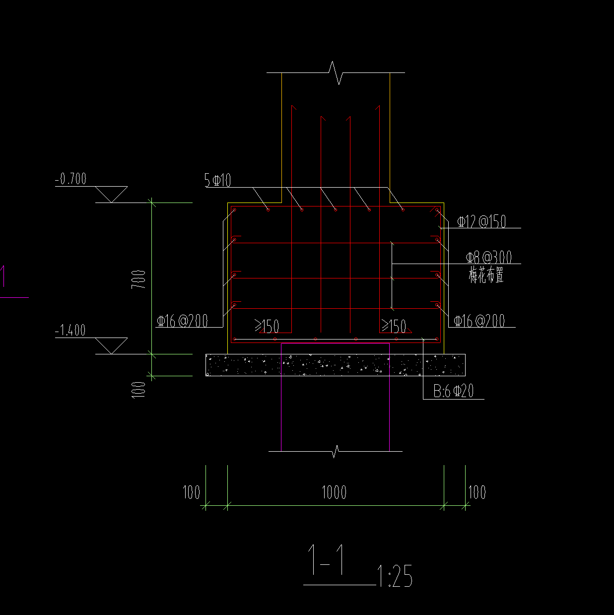

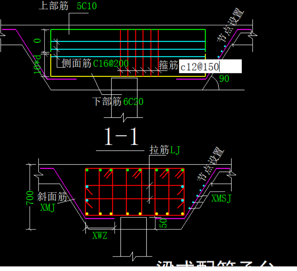

  • 這樣畫對嗎老師,箍筋是多少肢箍。怎么看的呢

  • 你好:2肢箍筋。

    側面筋輸入C16@200,拉筋是C8@300

  • 箍筋肢數是2肢箍,看箍筋豎向的幾根就是幾肢箍.
