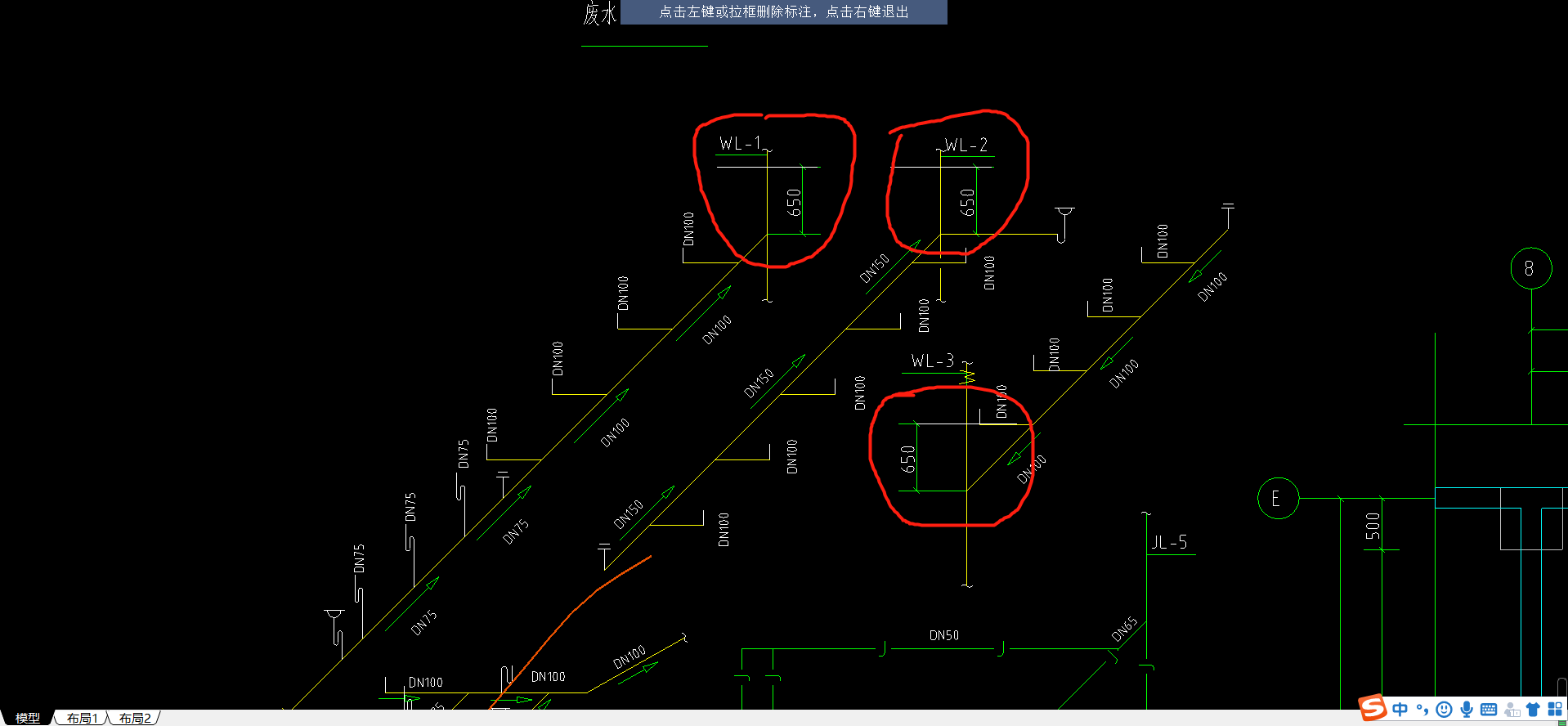

各位前輩這個650是代表管子的埋深嗎?
xagcc 鉆石專家
答題: 316714 被贊: 71941
是管子距頂板的高度。
2020-05-27 14:17:07
墨水 專家
答題: 1163 被贊: 371
到板的距離,設置標高的話就層頂標高-0.65
2020-05-27 14:26:30
冰臨城下 黃金專家
答題: 51741 被贊: 54062
答:這個650表示排水管道支管距離樓面的高度
