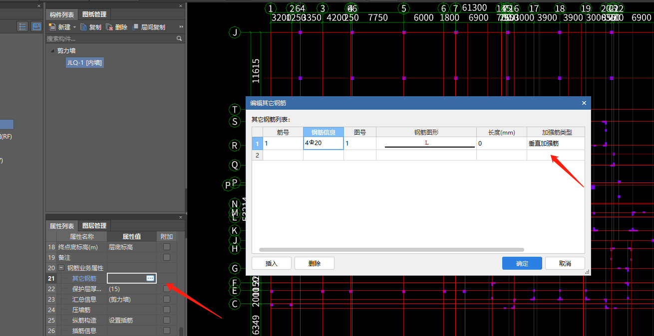

精神小伙 2020-05-26 09:50:15 | 四川省 土建預算結算審核土建計量GTJ | 326查看 3回答
鋼筋混凝土 白銀專家
答題: 26104 被贊: 21576
剪力墻其他鋼筋內輸入垂直加強筋
2020-05-26 09:51:13
魚鳥 專家
答題: 1003 被贊: 412
你好:在剪力墻當中的其他鋼筋當中設置。
2020-05-26 09:56:00
磨齒 專家
答題: 5860 被贊: 1272
在剪力墻的其它鋼筋中輸入
2020-05-26 10:05:47
