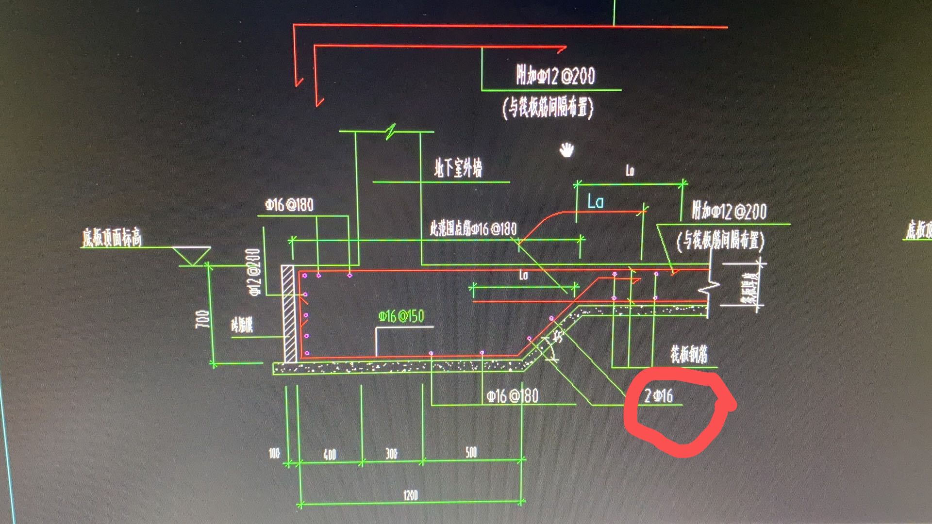

  • 外墻條基此處兩根2c16鋼筋怎么設(shè)置?
    條基
我來(lái)答 收藏  舉報(bào)
    用筏板變截面處理,底筋就是C16的    條基和防水板都用筏板基礎(chǔ)布置
    首次提交 2022-04-08 15:32:19  最近修改2022-04-08 15:33:20 (修改過(guò)1次)
  • 匯總計(jì)算后,編輯鋼筋,改為2C16的。鎖定。
    2c16鋼筋
    廣聯(lián)達(dá)服務(wù)新干線
    2022-04-08 15:32:53
