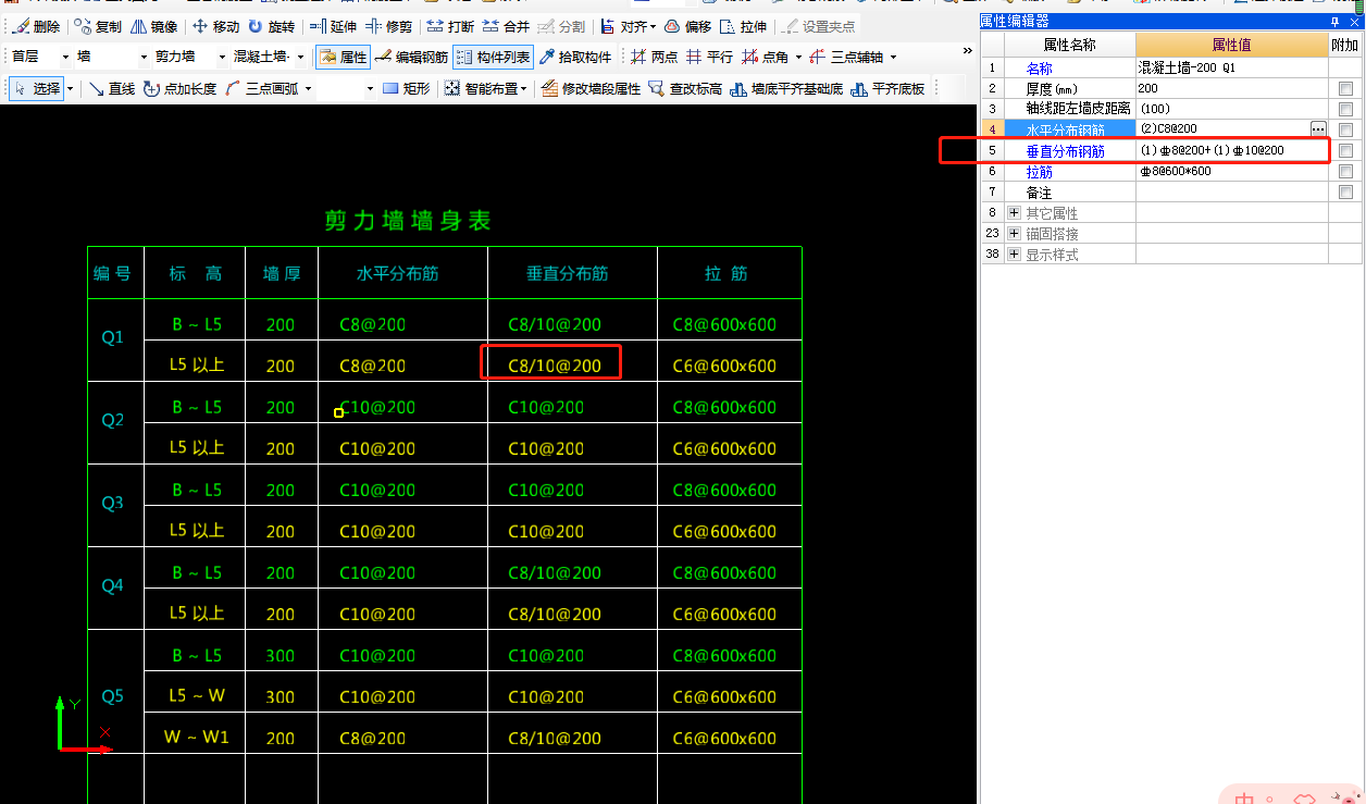

不一樣的,你輸入的是兩排筋不一樣的情況,圖紙設計是兩排筋一樣,只不過是隔一步一布置的
