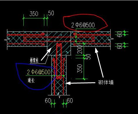

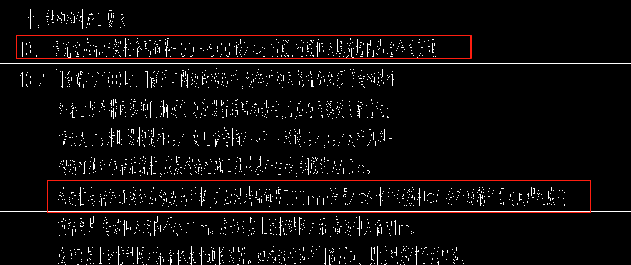

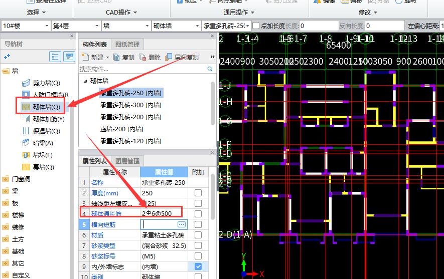

  • 請問這兩種砌體鋼筋需要同時布置嗎?謝謝!

  • 有砌體通長筋
    就沒有構造柱的預埋了,砌體通長貫穿了
    2025-04-15 08:05:59
  • 砌體通長筋與砌體加筋都要布置的。
    砌體
    廣聯達服務新干線
    2025-04-15 08:08:15
  • 這兩個描述相矛盾,一般構造柱與與墻體拉結和砌體通長筋是相同的
    2025-04-15 08:10:11
  • 只要通長筋
    2025-04-15 08:28:56
  • 建議按最上的說明設置通長鋼筋,下框的后再咨詢設計【一般是按上說明一樣】
    2025-04-15 08:43:15
