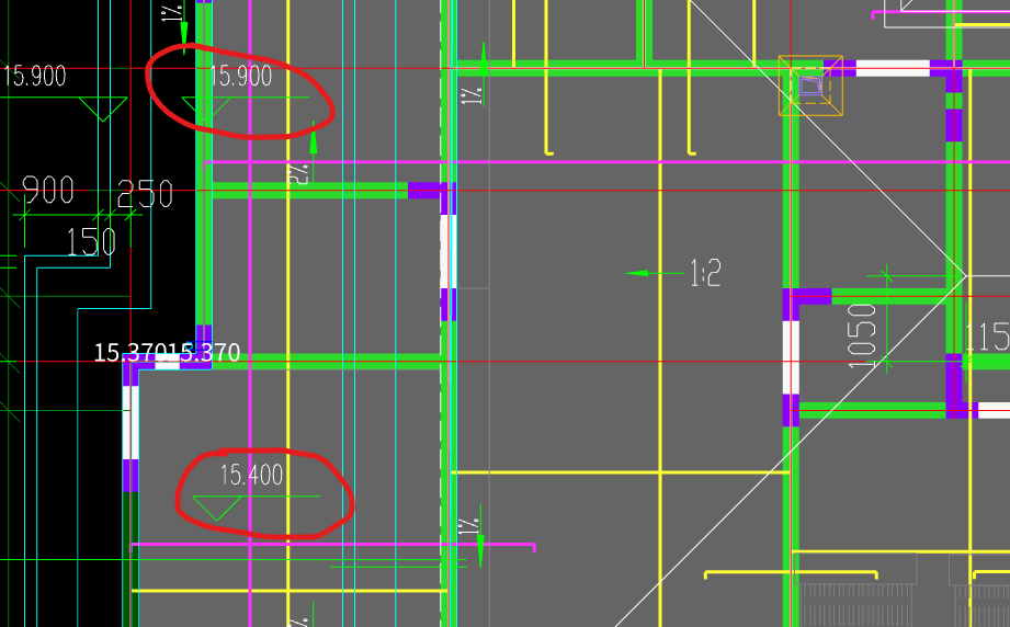

ing 2022-05-05 15:38:00 | 山東省 土建 | 271查看 2回答
lusiying1021
答題: 7 被贊: 2

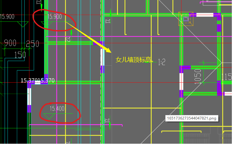

15.4是當前板的標高,15.9的位置是不是有女兒墻或者翻邊?那個位置應該是女兒墻或者翻邊的標高
