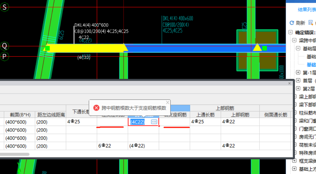

圖紙只有跨中鋼筋,沒有左右支座筋,是否錯誤。正常布筋,是否左右支座筋至少一側有不小于跨中鋼筋根數才是正確的。

跨中筋4C22不要輸入在括號內,就好了
