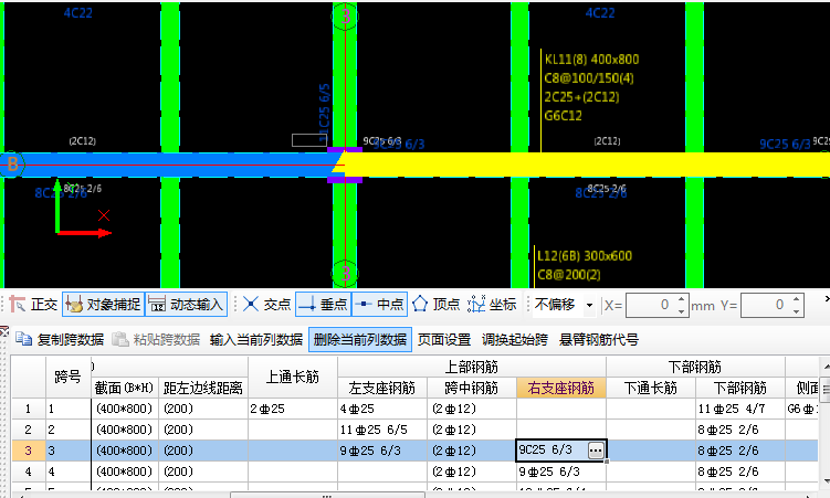

    請問下KL8中,2c25+(2c12)這個(2c12)代表什么?是跨中鋼筋嗎?每個梁跨都需要有嗎?
    之前的跨中鋼筋都是原位標注的,如果采用集中標注是不是就是要加括號?每一跨都需要輸入跨中鋼筋?
    謝謝!
全部回答 (5) 首答僅用{{minutesHtml}}

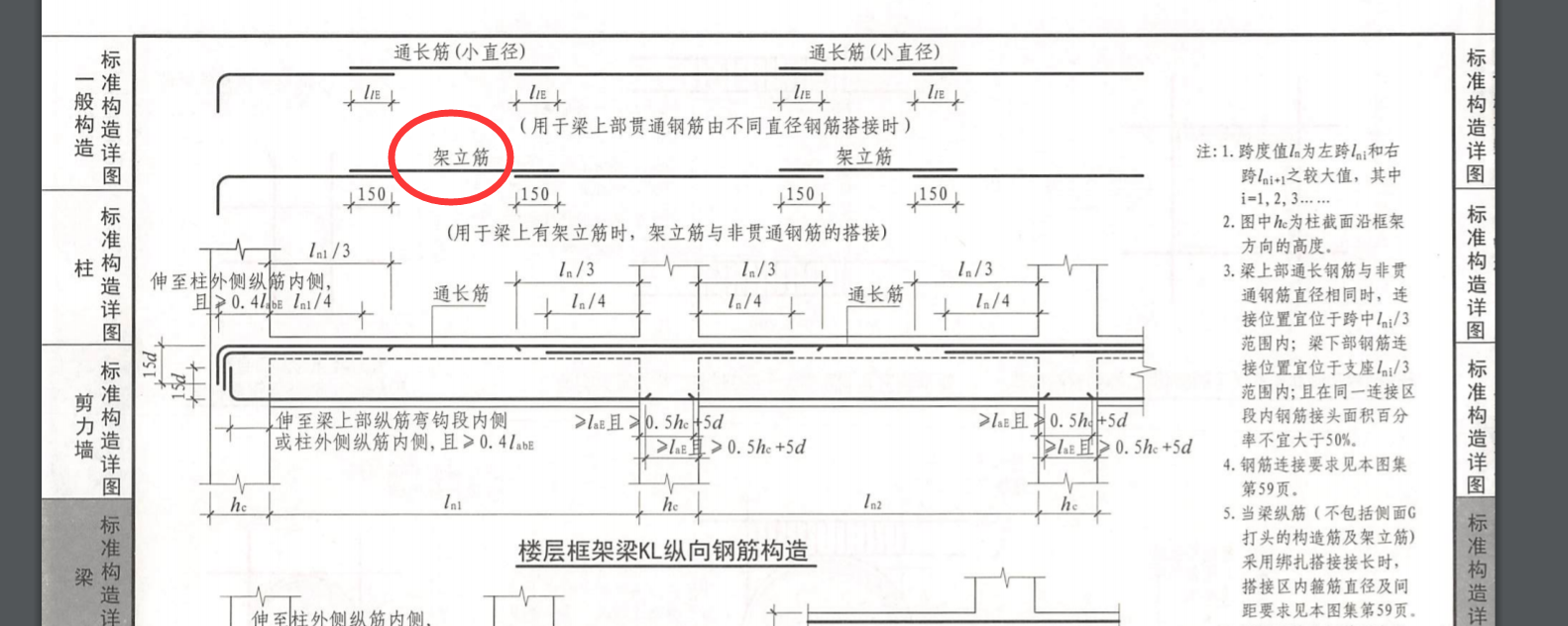

    2C25+(2C12)這個(2C12)代表跨中的架立鋼筋,如果是跨中沒有原位標注就按這個鋼筋計算,如果有原位標注就按原位標注計算。
    2020-05-14 18:55:31
  • 括號是梁跨中架力鋼筋。
    2020-05-14 18:52:02
  • ()的表示架立筋。在集中標注的就是表示每跨都要的。
    2020-05-14 18:52:47
  • (2c12)表示架立鋼筋
    2020-05-14 18:54:45
  • 你好:這是架立鋼筋,集中標注輸入,軟件自動輸入的。梁跨
    2020-05-14 18:56:33
