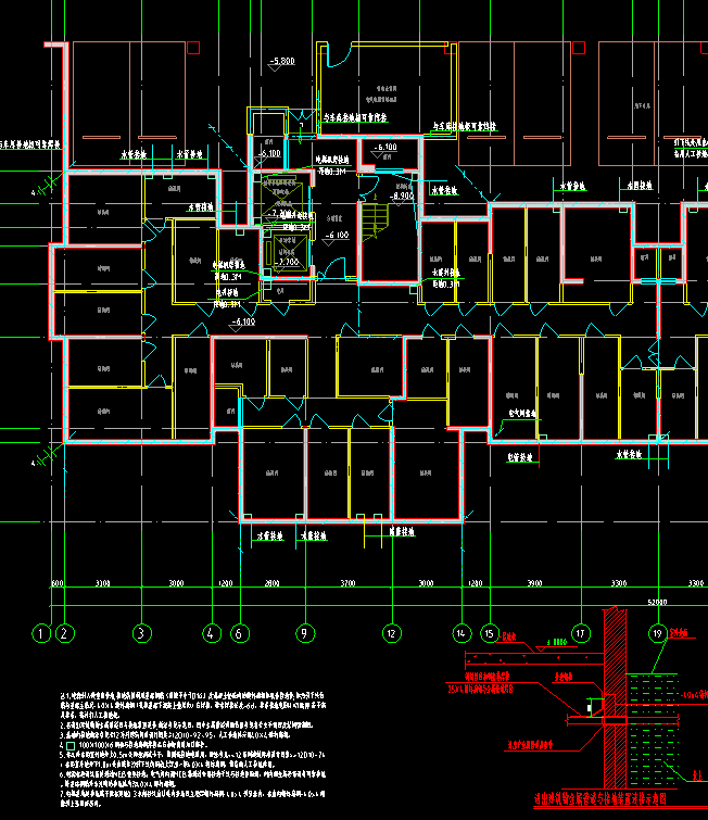

    如圖:接地裝置利用基礎鋼筋(兩根不小于D16)及混凝土墊層內的鍍鋅扁鋼作聯合接地體,是不是說圖紙上虛線是表示基礎鋼筋(兩根不小于D16)和扁鐵-40*4,感覺要是這樣會不會多算了
    2020-05-12 09:56:06 補充
    注:1.電源引入做重復接地,接地裝置利用基礎鋼筋(兩根不小于D16)及混凝土墊層內的鍍鋅扁鋼作聯合接地體,作為引下線柱
    筋與基礎主筋及-40X4鍍鋅扁鋼(筏板基礎下混凝土墊層內)應焊接,要求焊接長度>6d,要求接地電阻R≤1歐姆.若不滿
    足要求,需補打人工接地極。
  • 多算怕什么,沒多少錢的
    2020-05-12 09:56:37
  • 1、計算二根 鋼筋 就不需要 計算扁鋼了
    2、是對接地 的要求
