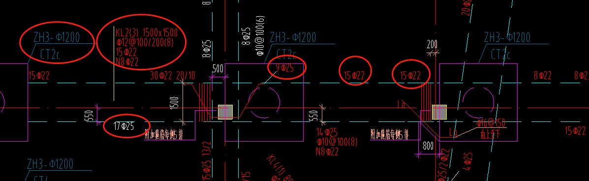

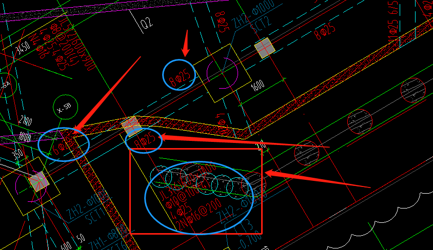

  • 當筏板基礎的基礎梁沒有標注B和T說明也沒有說明,怎么去區分哪個是上部和下部鋼筋呀
    筏板基礎
    2020-05-11 11:33:43 補充
    基礎梁
  • 你這是基礎梁,默認跟框架梁是反的
    2020-05-11 11:28:02
  • 基礎梁的鋼筋標注與框架梁相反  圖中集中標注中的鋼筋為下部通長筋  支座鋼筋為下部支座鋼筋
    2020-05-11 11:29:01
  • 這需要明確基礎梁的受力情況,通常是需要設計有說明,及受力是梁的面部時,這樣就是要用基礎梁定義布置,支座標注是在面部時,就是按梁的底部識別。
    2020-05-11 11:35:02
  • 基礎梁的和框架梁的配筋是相返的,所以與框架梁的判斷方法也是相反的.
    2020-05-11 15:10:49
