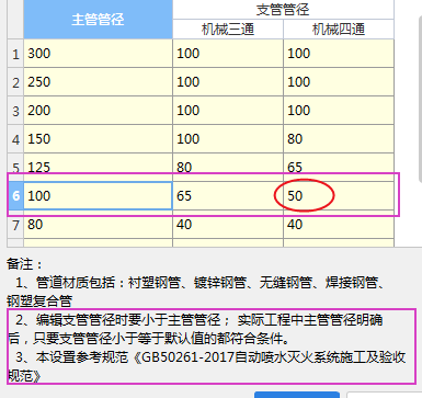

  • 已經(jīng)給你截圖了,有規(guī)范的,滿足開孔條件,就可以,你主管是DN100,支管是DN32,完全可以用機械四通

  • 當支管管徑小于主管管徑2/3時采用機械可以通管件連接。廣聯(lián)達服務新干線
