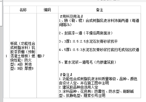

    天棚裝飾只做基層不做面層,做法為棚17,是不是只做抹灰部分345,乳膠漆部分不做12?還有這個(gè)封底漆一道是多做一遍乳膠漆嗎?

    就是計(jì)算天棚的抹灰,面層的油漆就不需要計(jì)算了。

  • 你好你這個(gè)看不來,那些需要做,那些不做的。你這個(gè)根據(jù)做法是需要做的砂漿抹灰、涂料的(涂料包含底漆和面漆)

  • 答:只算345即可。
