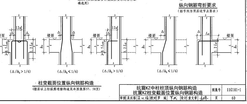

  • 如何在同層同位置布置截面不同的柱
全部回答 (6) 首答僅用{{minutesHtml}}
  • 設置標高
    2020-04-24 15:46:57
  • 按標高分別定義
    2020-04-24 15:48:07
  • 合二為一
    或者是調(diào)整標高,分布圖的標高畫
    上傳設計截圖看看
    2020-04-24 15:48:21
  • 定義兩截柱子,注意標高的吻合,然后重疊布置就行了。
    截面不同
    截面
    廣聯(lián)達服務新干線
    2020-04-24 15:49:47
  • 合并定義異形柱。
    2020-04-24 15:56:11
  • 你好,調(diào)整柱的標高,就可以直接進行繪制的。
