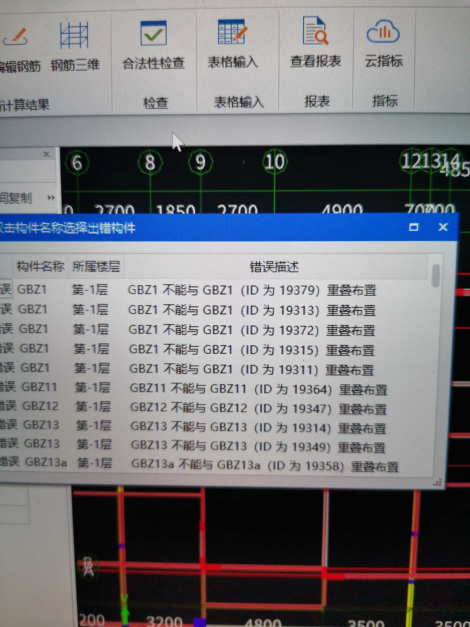

  • 合法性檢查發現地下室同名稱同位置的柱自己都重疊布置,怎么解決
    重疊布置我點到那個位置刪除提示重疊的柱,發現柱沒有重疊,一刪除柱位置就空了,求解答
  • 檢查本層柱子及上下層 柱子的 標高和高度 是否有重復的部分 。
    2020-05-04 16:48:49
  • 你好,你是不是繪制重復了,或者是標高設置的問題。你需要進行修改、調整的。
