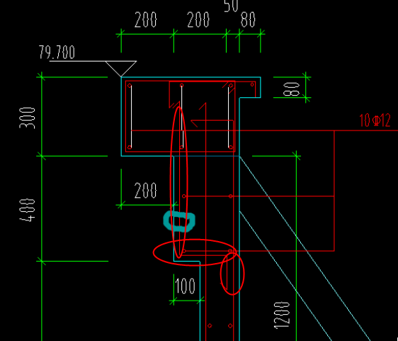

  • 請問圈出來的部分沒有辦法布置,手算的話沒有對應的鋼筋圖形應該怎么辦
    手算
    可以用異形欄板繪制,鋼筋、砼、模板都可以計算的
    2020-04-24 11:10:05
  • 用圈梁畫把,最好用砌體墻填充下,為了點裝修用鋼筋圖答疑解惑
