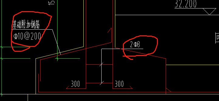

  • 請問各位大神這兩個圈出來的鋼筋怎么樣輸,如果在其他鋼筋中輸入的話,沒有長度咋辦?
    其他鋼筋
    2019-04-18 14:34:18 補充
    圖中沒有任何長度信息
  • 就在其他鋼筋中輸入計算的,長度要自己計算出來輸入的。
    2019-04-18 14:24:46
  • 也可以用單構件來輸入
    2019-04-18 14:29:51
