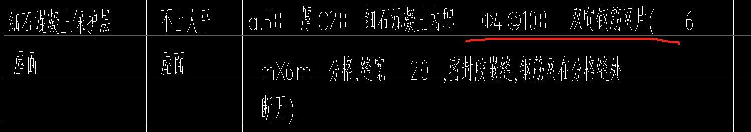

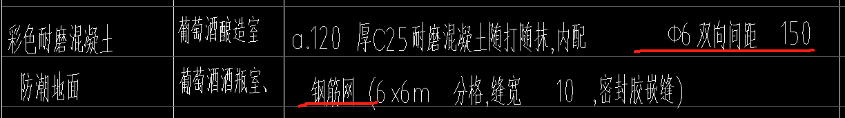

  • 請問這種鋼筋網片應該套什么定額子目?
    鋼筋網
    子目
    套5-4-71子目,主材里面沒有對應鋼絲網的價格
    2023-12-09 15:08:15 補充
    請問φ4的鋼筋,信息價里沒有主材價應該怎么辦?
全部回答 (5) 首答僅用{{minutesHtml}}
    套現澆構件鋼筋定額,不是鋼絲網; 工程量=面積*(1/0.15+1/0.15)*0.222/1000(t)
    2023-12-09 15:24:34
  • 計算重量套相應的鋼筋子目
    2023-12-09 14:27:16
  • 套現澆鋼筋定額。
    2023-12-09 14:29:15
  • 按現澆混凝土鋼筋對應的規格定額
    請問φ4的鋼筋,信息價里沒有主材價應該怎么辦?【會有的,如確沒4的,按圓鋼10內】
    首次提交 2023-12-09 14:47:06  最近修改2023-12-09 15:16:25 (修改過2次)
  • 市場價就可以的啦
    2023-12-09 15:46:55
