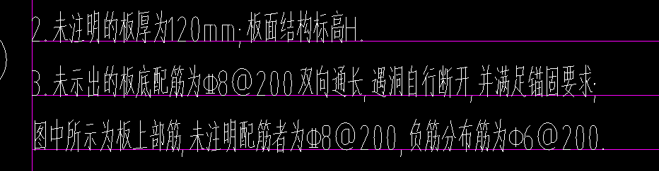

  • 這個是不是只有板底有受力筋,板上部是負筋。
    負筋
  • 你好:是的。
    2020-04-23 19:18:18
  • 板中只奧沒畫底筋的,就是C8@200雙向布置。
    面筋就不是了,是畫出了沒有注明信息的是C8@200.
    分布筋是A6@200
    2020-04-23 19:19:36
  • 你好,從你這個圖紙說明來看,你這個現澆板就是只有板底通長筋的,沒有板面通長筋。至于負筋的情況,沒有看到圖紙,具體還是需要看圖紙的。(不過一般都會有負筋的。)
