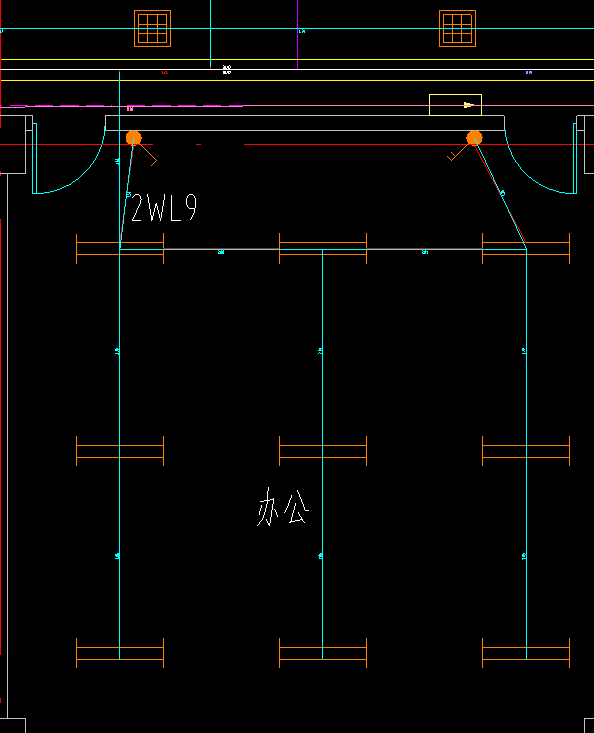

  • 這個回路里把幾根線分開怎么分?是按照燈到開關分嗎?還是按照什么?
    回路分開這個回路里把幾根線分開怎么分?是按照燈到開關分嗎?還是按照什么?這個具體怎么分?
  • 很明顯這邊是單開控制一列,雙開控制兩列,單開那一列(最左邊那列)的燈連接都是三根線,除了到開關是兩根線。
    剩下兩列中,第二三列燈連接都是三根線,最后一個燈連接開關以及第一排第二第三個燈連接是四根線。
    2020-04-21 09:30:19
  • 單開至第一個熒光燈之間是2根線;第二個熒光燈與第三個熒光燈之間是4根線;其余各段管內全部是3根線。
