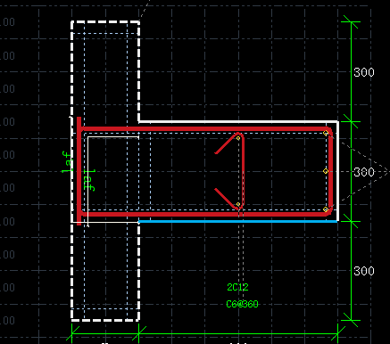

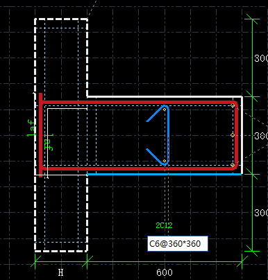

人防門框墻的設計間距,水平是按小于或等于360設置,然后垂直向就是按360計算了

拉筋不能輸入C6@360*360,只能輸入C6@360
