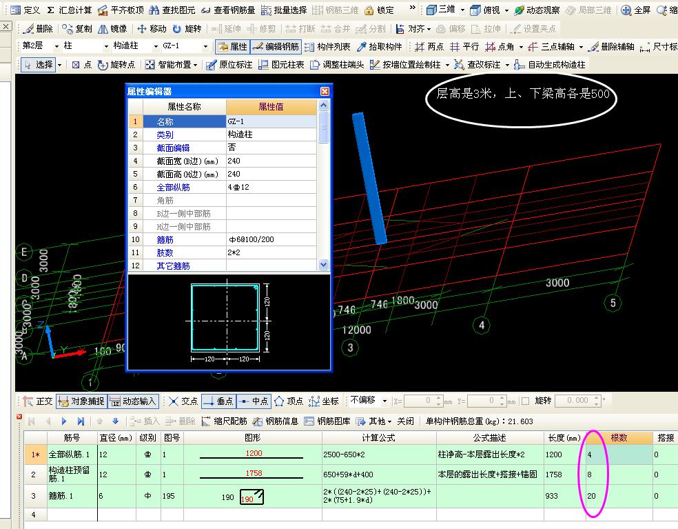

    給你看個圖片示意

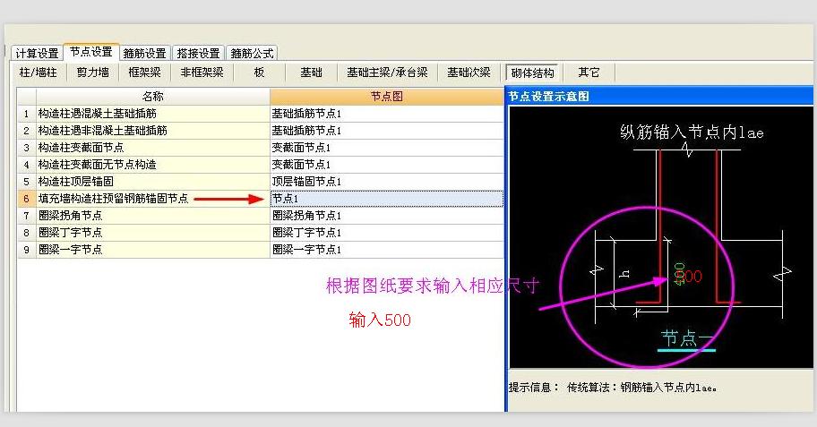

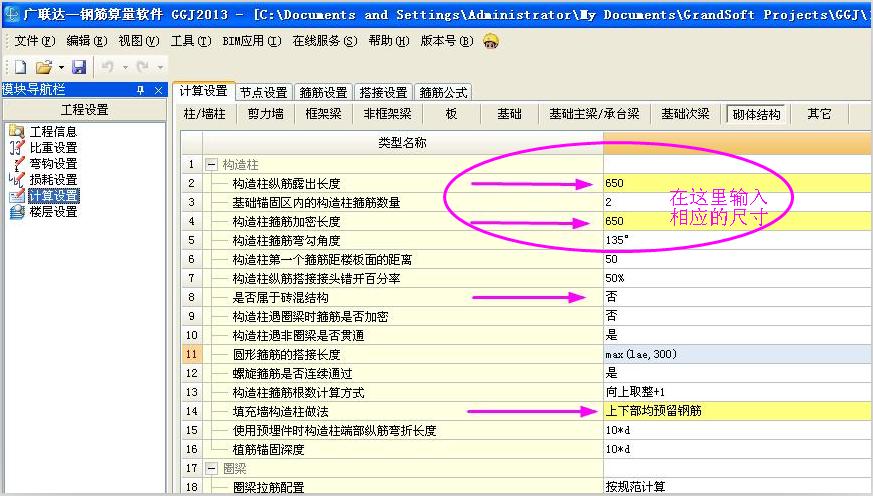

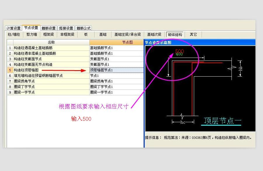

  • 工程設置-計算設置-構造柱縱筋露出長度
    軟件默認就是500
