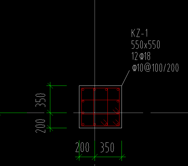

111 2020-04-08 09:11:27 | 遼寧省 土建 | 1244查看 2回答
布衣 專家
答題: 814 被贊: 258
縱筋12根C18的鋼筋 箍筋為C10的鋼筋 加密區100 非加密區200
2020-04-08 09:12:29
GXZ 鉆石專家
答題: 233570 被贊: 44411
自上而下:框架柱偏好,柱截面尺寸,全部縱耶,箍筋規格及加密區與非加密區,箍筋肢數是4×4。
2020-04-08 09:14:16
請問圖中柱子的兩個鋼筋分別代表什么?在設置柱墩的時候顯示格式不對?
請問圖中標注的鋼筋參數都是什么
2020-04-08 09:28:20 補充1c16這個參數應該填到哪里
請問這圖中O和sn代表什么鋼筋
請問柱子上面的鋼筋標注代表什么意思 謝謝
那根是2¢20 那根是3¢20 那根是4¢25 那根¢8@100 ,補充問題:
輸入的對不對。他鋼筋都代表的是什么
