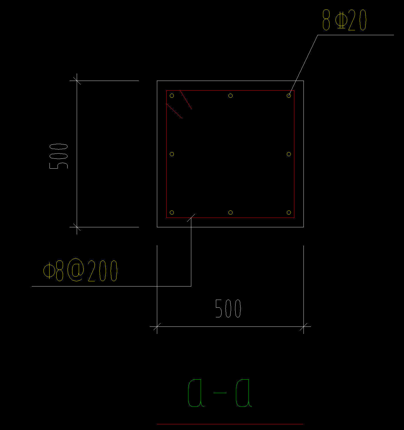

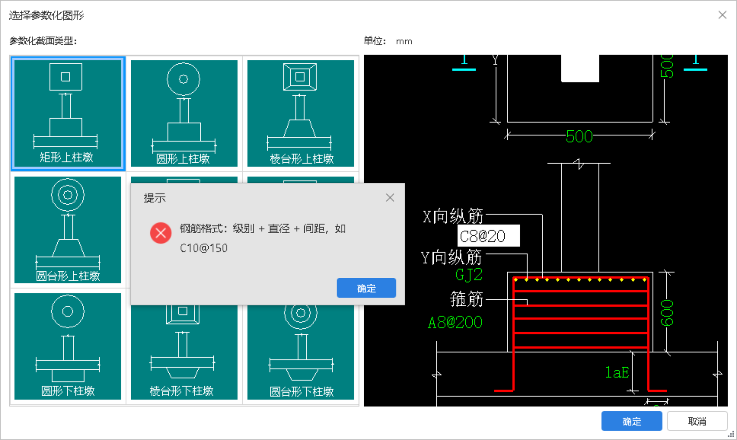

  • 請問圖中柱子的兩個鋼筋分別代表什么?在設置柱墩的時候顯示格式不對?
    柱墩墩
    既然是柱,你為什么會選擇柱墩來布置呢
    即便是用柱墩布置,也是選擇為柱狀配筋的,你選擇的這個是網狀配筋,所以輸入不進去
    可以先不輸入鋼筋信息,輸入截面信息之后點擊確定,然后屬性中修改為柱狀配筋
    首次提交 2022-12-20 22:28:08  最近修改2022-12-20 22:29:57 (修改過1次)
  • 選擇柱墩定義,
    只知其一不知其二的解釋采納
    首次提交 2022-12-20 22:29:12  最近修改2022-12-20 22:41:35 (修改過3次)
  • 用柱定義
    2022-12-20 22:29:25
