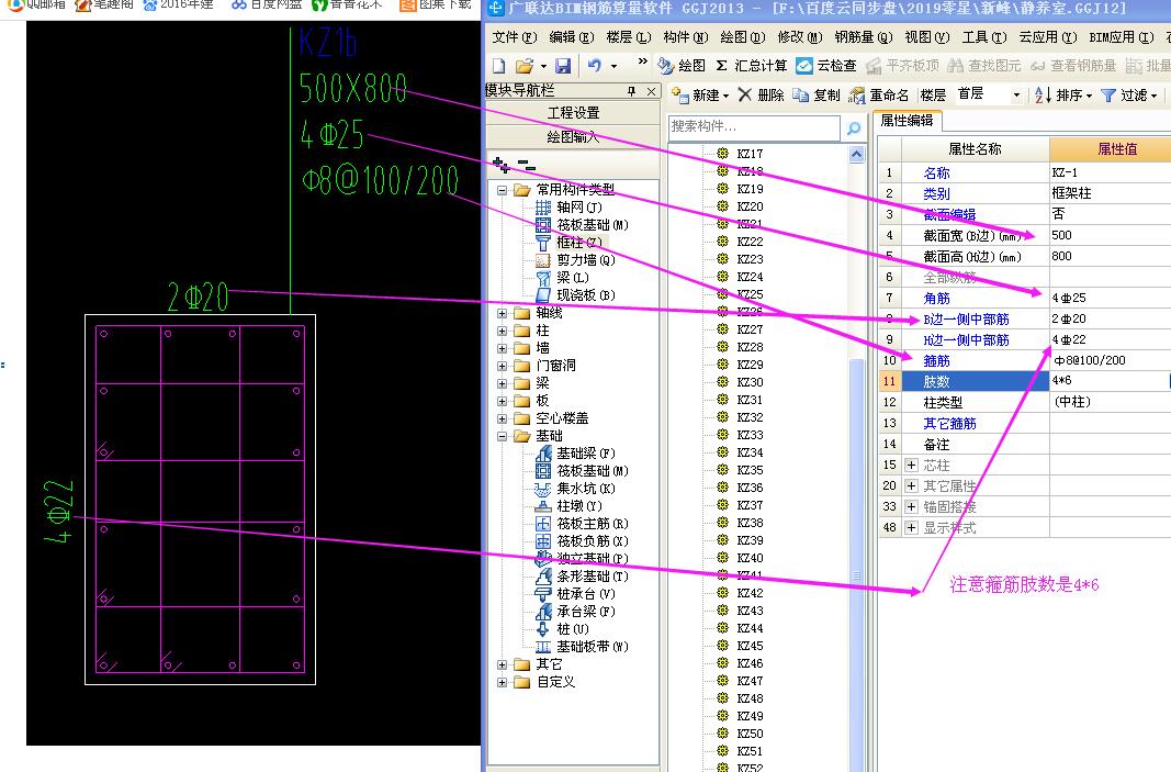

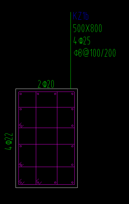

  • 請問柱子上面的鋼筋標注代表什么意思 謝謝
    那根是2¢20  那根是3¢20  那根是4¢25 那根¢8@100  ,
    補充問題: 柱子
    你要截圖來的,截圖給你標注上
    正常按你說的是
    角筋是4c25
    H邊鋼筋3c20
    B邊鋼筋2c20
    箍筋c8-100
    看你的截圖,定義如下標注
    2019-02-26 16:26:36
  • ¢8@100  一般是箍筋.
    4¢25  是角筋就是四角
    2¢20  是B邊縱筋
    3¢20 是H邊縱筋
    2019-02-26 16:28:41
  • 你好,麻煩上個圖!未看到圖老夫只能猜猜看了!4C25肯定是角筋,3C20是一側側面筋,2C20是另一側側面筋,C8-100無疑是箍筋了!老夫猜測沒錯的話此柱定是長方形截面!600*800左右?
