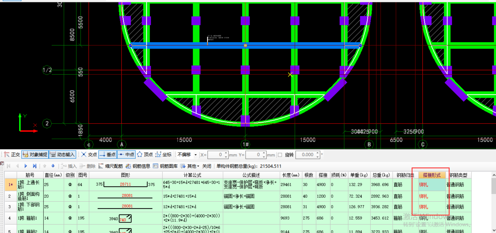

  • 編輯鋼筋里面的搭接方式批量修改呢?求解答
    怎么把編輯鋼筋里面的搭接方式批量修改呢? 只能一根梁一根梁的修改嘛? 可不可以一起修改整層梁的搭接?  搭接設置已經修改好了 但是編輯鋼筋里面的搭接方式仍然為綁扎
    編輯鋼筋
    整層

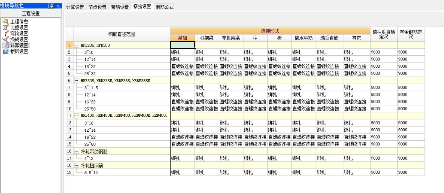

  • 工程設置的計算設置中修改就行了。
    2020-04-06 14:28:13
  • 搭接設置修改好了,保存再重新匯總計算一下看看
    2020-04-06 14:30:15
  • 你好,你這個就在你這個第二章圖片中進行修改。這個修改后后面的構件都會變化的。
