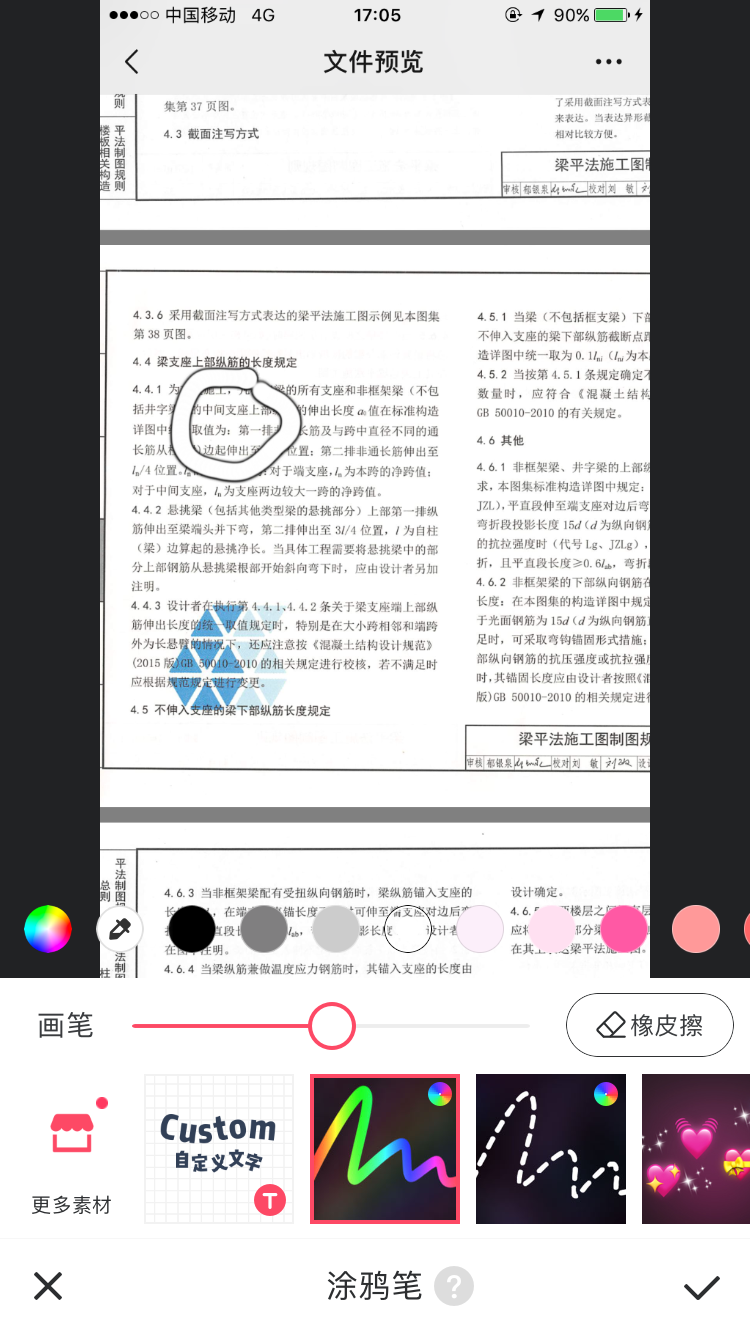

土建小白 2020-03-29 17:11:19 | 北京市 土建 | 486查看 3回答
鋼筋撐起半邊天 鉆石專家
答題: 154686 被贊: 49221
你好:邊支座除了通長的上筋,一排支座筋也是按1/3挑出長度考慮的 二排按1/4
首次提交 2020-03-29 17:12:48 最近修改2020-03-29 17:13:22 (修改過1次)
xagcc 鉆石專家
答題: 316788 被贊: 71974
都是伸入跨中1/3的
2020-03-29 17:12:55
小老百姓 鉑金專家
答題: 168501 被贊: 161730
非通常筋第一排不要伸出1/3,,支座筋需要
2020-03-29 17:13:28
