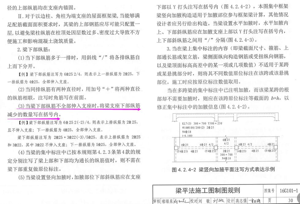

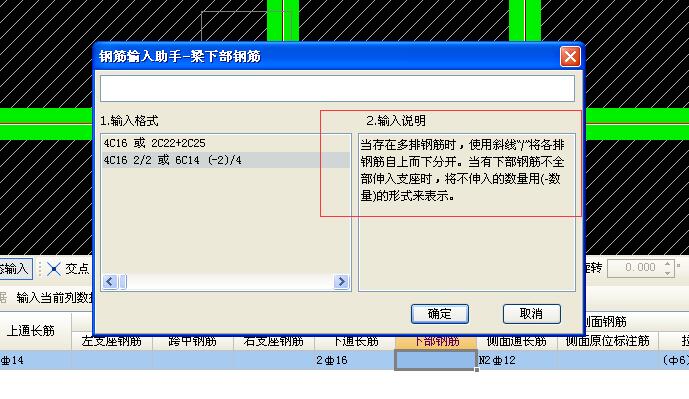

    請問還有第一跨 下面的6C25 2 (-2)/4 代表什么意思 是指下部鋼筋分兩排布置嗎?還是 直接計算六根就可以(手算鋼筋)

    請問還有第一跨 下面的6C25 2 (-2)/4 代表什么意思 是指下部鋼筋分兩排布置嗎?還是 直接計算六根就可以(手算鋼筋)【是表示分兩派布置,上面的一排不深入支座,原位標(biāo)注輸入6c25 (-2)/4就可以】
