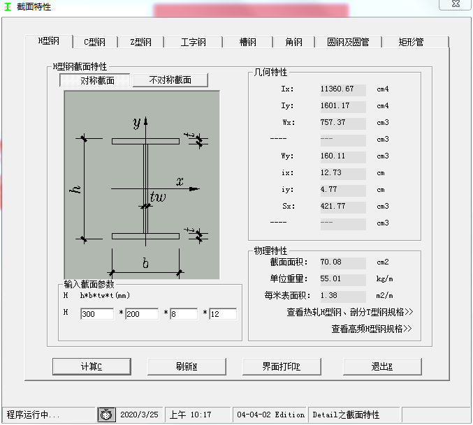

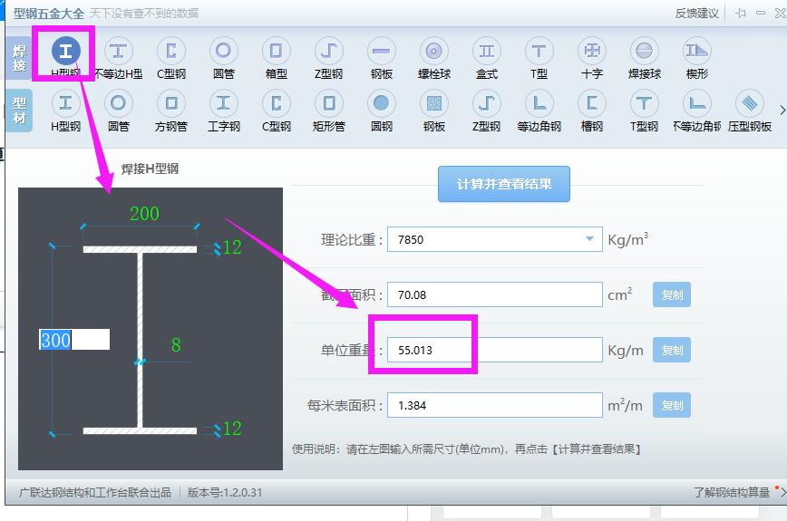

  • 請問H型鋼尺寸為300*200*8*12,單位重量kg/m怎么計算
全部回答 (5) 首答僅用{{minutesHtml}}
  • 查詢理論總量計算軟件
    2020-03-25 10:17:09
  • 重量
    2020-03-25 10:18:00
  • 可以直接在五金工具上查詢比重的!
    2020-03-25 10:18:02
  • 型鋼
    2020-03-25 10:22:27
  • 你好,這個理論重量,你需要查詢獲得的,也不需要自己手工計算的。你只需要計算H型鋼的長度就可以。(如果真想計算,那么你這個如果是焊接,你需要計算出1米構件的鋼板面積*7850kg/m3=每米H型鋼的重量。主要注意單位的換算)答疑解惑
